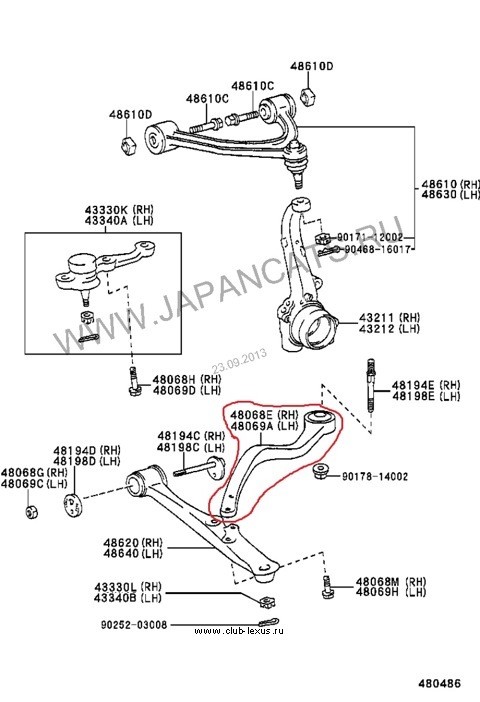

Jussi писал(а):
Во первых вопрос главный:
это 48660-30281 и 48670-30281 передние кривые рычаги на наш кузов который я обвел красным?
Удалите
Во вторых:
из-за них может бить в руль или по кузову от 110 км\ч если они устали ИЛИ как сказывается усталость этих рычагов\сайлентов в них?
В третьих:
Сказали еще менять задние верхние рычаги (трёх-концевые...с шаровой которые), но типа можно не спешить.
Хотел бы поинтересоваться, за что отвечает этот рычаг конкретно и какие последствия\симптомы сказываются на поведение машины, если устают только сайленты на рычаге, а не шаровая!?
Спасибо, прошу ответить на все вопросы!
дружище, а диагностика что показала?
в кривых рычагах кроме сайлентов уставать больше нечему в принципе...
не думаю, что руль бьет из-за них. может не прав...ща народ послушаем))))
про зад не скажу...
номера рычагов у меня другие... 48670-30240 и 48660-30240

[quote="Jussi"]у тебя год другой)[/quote
точно! у тебя там сайлент бычий стоит))))
меняй сайлент! но на свой сначала посмотри! с заказом сайлентов к maxxad
