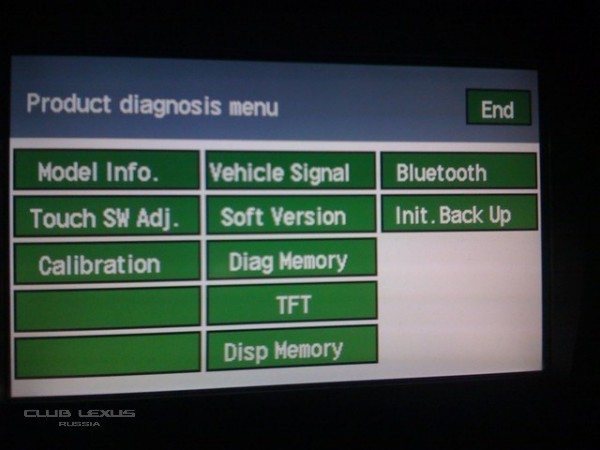

Попробую интуитивно не имея авто объяснить, что значат менюшки
Скрытое меню GSIII
Model Info - информация о медиасистеме
Touch SW Adj - калибровка тач.панели
Calibration - калибровка чего-то
Vehicle Signal - данные с шины бортовой системы
Soft Version - версия прошивки системы
Diag Memory - проверка памяти на битые блоки
TFT - не знаю, что-то с дисплеем связано
Disp Memory - показать данные из EEPROM на экране
Bluetooth - какие-то настройки блюпупа
Init Back Up - восстановить заводские настройки

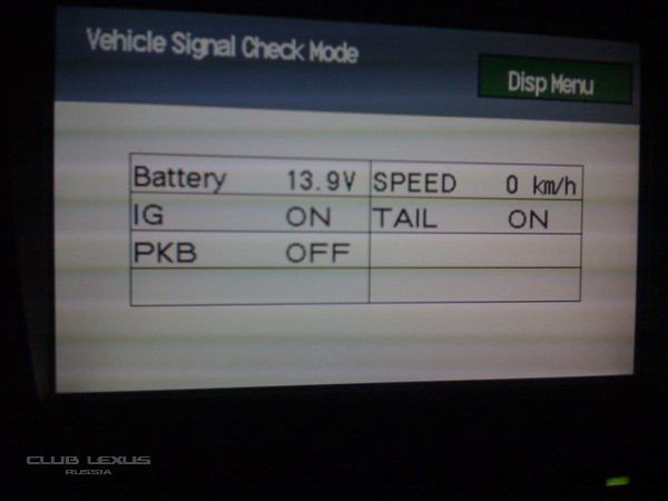

Скрытое меню GSIII
Напряжение в сети
Зажигание включено
Парковочный тормоз (ручник)
Скорость
Габариты включены

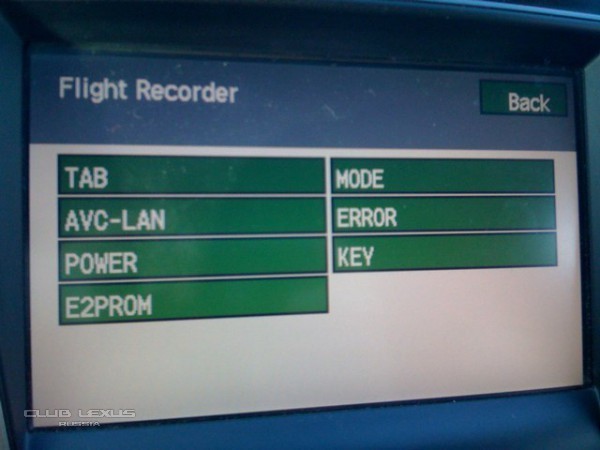

Скрытое меню GSIII
Запись-мониторинг данных для отладки и поиска неисправностей

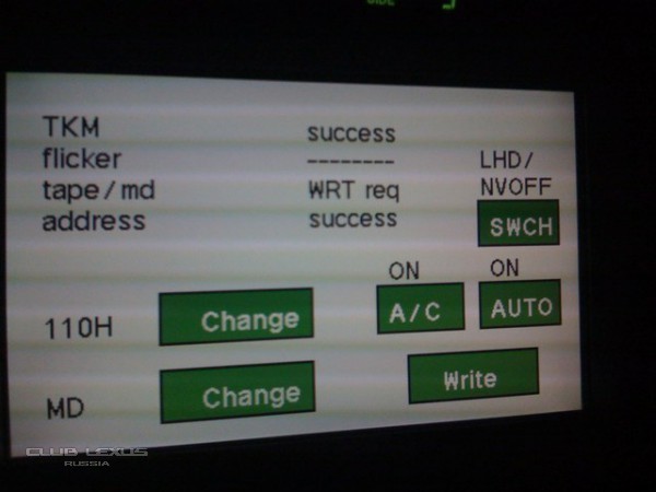

Скрытое меню GSIII
Данные в энергонезависимой памяти. Позволяет изменить данные в EEPROM без выпаивания и перепрошивке. (Возможно, смена частотной сетки/региона/иное)
Скрытое меню GSIII
110Н и МД - это активация медиа-устройств по этим адресам (у тойоты/лексуса все медиаустройства висят на шине AVC-LAN)

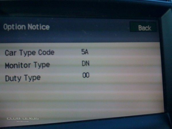

Рецепт понятен. Кто подскажет какой тип нужно выставить на GS430 2005 г.в. (с нави 7 кнопок на панели, сейчас работает как с 4 кнопками только) в этом меню club-lexus.ru/f...um/files/img0007a_177760.jpg (там где 104L на картинке)?
23-08-2013
23-08-2013
Разобрался?
5-09-2013
5-09-2013
620N для ГС с нави
