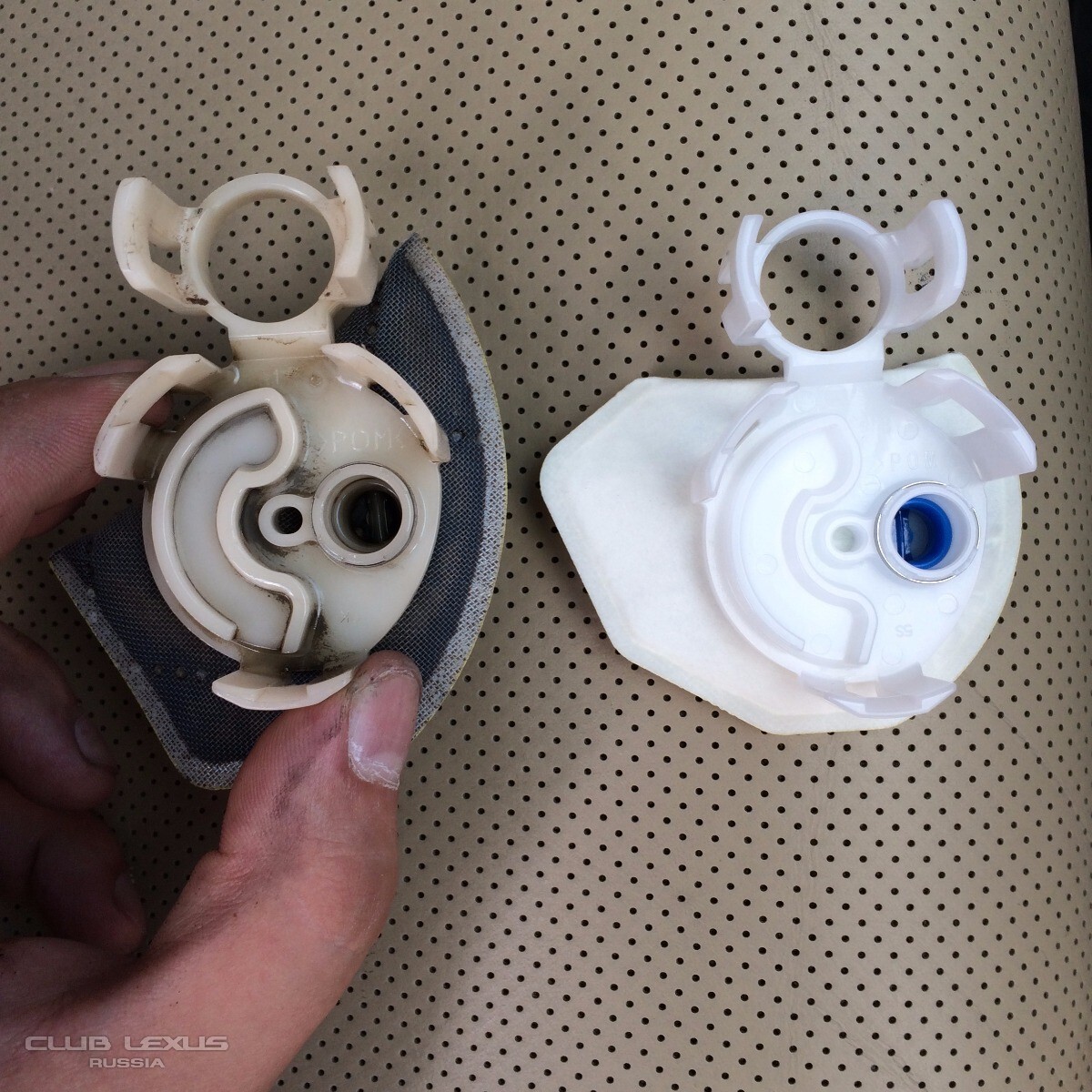

Я себе кстати оба поменял (спасибо за суппорт Сашк-е). Разницы никакой не заметил, старые фильтра были не очень. Воняло бензом дня три.
При разборке (снятии крышки с датчиком уровня) следите (!!!), где какая запчастюшка находилась. В моем случае часа два ломал голову, откуда слетела железочка с подпаянным проводком... Оказалось, что она сидит на бортике крышки, и контачит на массу бака... О как.

Levinson писал(а):
Very Happy Посмотри если накладные остались какие запчасти и материалы использовались и было ли какая чистка по работам
Менял у знакомых в сервисе, документов нет. Больше ничего не делали, но бензином тоже пол-недели вонялоSmile
