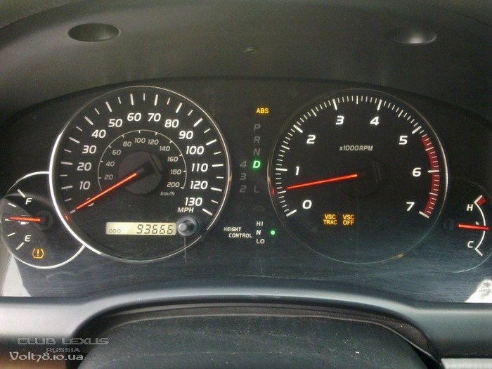

Разединить подшипник и ступицу на машине с помощью "обратного молотка" не получилось.
Колотили сильно и усердно, при этом датчик ABS не снимали!
Ступицу с подшипником демонтировали, подшипник грели до красна, резали болгаркой, в итоге чере час усердий
получилось снять старый подшипник.
Новый взял FEBEST 0182-GRJ120FM-KIT.
Поставили, все собрали, ключ на старт и вот она картина:
Поменял ступичный подшипник, загорелась "ABS"
С помощью скрепки надиагностировал такое:
31 Неисправность датчика частоты вращения переднего правого колеса
Вопрос: что могло случится с датчиком, если его не трогали.?
Могли ли его "стряхнуть" при выбивании подшипника на машине.
И еще, легко ли меняется сам датчик, насколько сильно он прикипает.?
А то сервисмены говорят, что при демонтаже датчика ABS он все равно ломается, так как прикипает намертво. Врут поди?

Приехал - все работало!
Уезжать - горит ABS!
Он на столько хрупкий? могли ли его стряхнуть?

Помнится друг на СРВ хонде менял ступичный подшипник, тоже абс горела пока не поменяли ступичный на другой

По опыту могу сказать что датчик АБС достаточно хрупкий, и за многие годы прикипает(там контакт металл/металл + вся грязь с наших колдобин.), из 7 раз на разных машинах целым получилось снять единажды.
Покупайте новый датчик, старый не разборный. благо цена на него небольшая.
Перед установкой нового датчика некоторые мастера рекомендуют посадочное место смазать графиткой.

Забыл, для начала попробуйте "добить датчик" может вышел из посадочного места или перебили провод, вышел разъем из фишки.

Я вот думаю...
А если датчики поменять местами (правый на лево, левый на право) и опять считать ошибку.
И если датчику хана, то по идеи комп должен поругаться на левый датчик.
Тем самым исключим:
не правильный правый подшипник
перебитый провод
плохой контакт
И придем к выводу что датчику 100 % хана.
Но будет ли шанс снять без повреждения оба датчика Question
правильный алгоритм,но аккуратно!
Будьте внимательны! Кольцо АБС с которого считывает показания датчик находится в подшипнике!
Есть подшипники для авто с АБС и без - они разные!!!! как раз разница в наличии этого самого кольца.
Сами раз накололись с 120-ым прадо. Заказали подшипник для машины без АБС (разница номера в одной цифре) картинка и ошибка те же что и у ТС на фото. Поставили правильный ошибки пропали!
