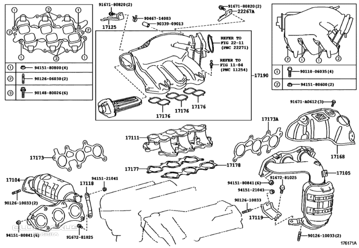

LYTON писал(а):
и стоят они перед катализатором
Я всё-таки уточню, что не катализатор, а катализаторы. Там их ещё два, в выпускных коллекторах. Вот на схеме они оба два
Горит check engine и check AWD system
Если нужна замена американскому датчику 89465-0E050, то она 89465-48240 -- это то, что ставят в России.
19-06-2017
19-06-2017
Александр приветствую, мы видимо все таки говорим о разных вещах, я имел в виду под катализатором отдельную часть выхлопной трубы в виде расширения в которой стоит набор сеток, чисто экология, при прошивке её обычно выбивают так как она в последствии может забиться, сигнала с датчика не будет. За подсказку по поводу замены этого лямбда зонда спасибо.
