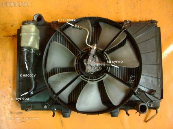

можно ли поставить вот такой вентилятор в место гидромуфты на LS400 92г. и какой у него принцып работы, может кто знает ?

C Цельсиора чтоли? Он же гидравлический, маслом приводится в движение. Правда, не знаю схемы подключения...

да с Цельсиора 21, забыл написать. Узнать бы как он подключается, от системы смазки или свой насос. В инете пока ничего не могу найти

Бачок и система отдельные. У меня так же. Седня гляну. Wink

Это как на камри старой, 3-х литровой! там стоит 2-х контурный г/усилитель, от него он и вращается.

Система имеет, видимо, свой насос, который находится в двиге. Ибо патрубки уходят в двиг. Еще стоит кулер охлаждения масла под левым крылом.

родная вискомуфта вполне доступна. Я ставил оригигинал, тыщ пять. Вряд ли переделка дешевле

гиморно это. насос для карлосона ставится вместо кронштейна (или как там его) на котором крутится вискомуфта. чтоб его поставить нужно полмотора разобрать. плюс там ещё проводка есть, схема подключения которой мало кому известна. знаю что она завязана ещё с кондеем, т.к. на машинах где стоит такой пропеллер нету вентиляторов на кондейном радиаторе.
