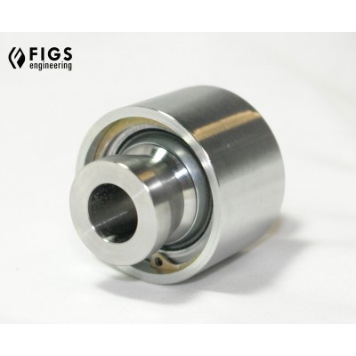

Copperhood писал(а):
Нашел вот такой вариант замены плавающих:
Price: $165.00 Shocked
в чем смысл Confused
сам кулак стоит чуть дороже... около 6000р.
31-05-2013
31-05-2013
Как я понял это цена за пару.
Set includes 2-Bearings in bearing cups with retainer clips and stainless High-misalignment spacers to replace BOTH sides.
Перевод Google:
В комплект входят 2-подшипники в подшипниковых чашки с фиксаторами и нержавеющей Высокоскоростной смещение прокладки заменить обеих сторон.
