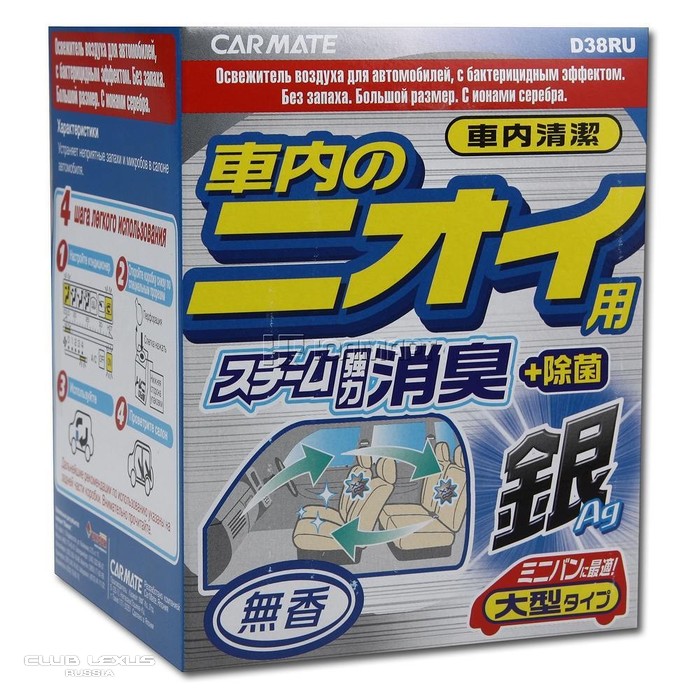

Средство от японцев
Хочу попробовать для профилактики
Ужасный запах в салоне
активируется дымовая шашка, на рециклинге гонятеся по салону, плюс салон дизенфицирует, можно и вентиляцию сидений включить, продизенфицировать Smile
