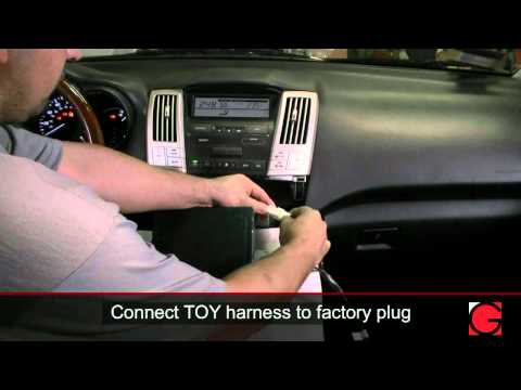

Как снять магнитолу:

Есть несколько типов адаптеров, позволяющих подключать и флешки и i-устройства. Установка их описана на форуме.

Сними магнитолу. Это 5 минут. Затем крышку корпуса магнитолы и пробуй вынуть диски
15-04-2013
15-04-2013
чтобы снять магнитолу по-моему под ней панель сначала вытащить надо, а потом ее саму выдернуть?
