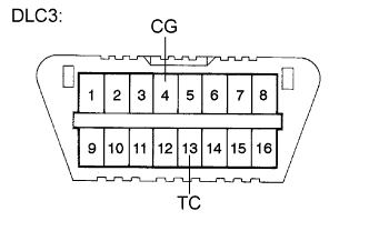

С помощью SST (09843-18040 ) соедините контакты CG (4-ый контакт) и TС (13-ый контакт) разъема DLC3.
Можно использовать канцелярскую скрепку.

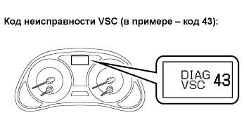

На дисплее будут выводиться ошибки в циклическом порядке.

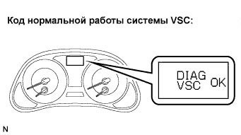

Убедитесь, что контрольная лампа показывает код нормальной работы системы "Diag VSC ОК"
Отсоедините SST или скрепку от контактов разъема DLC3.
