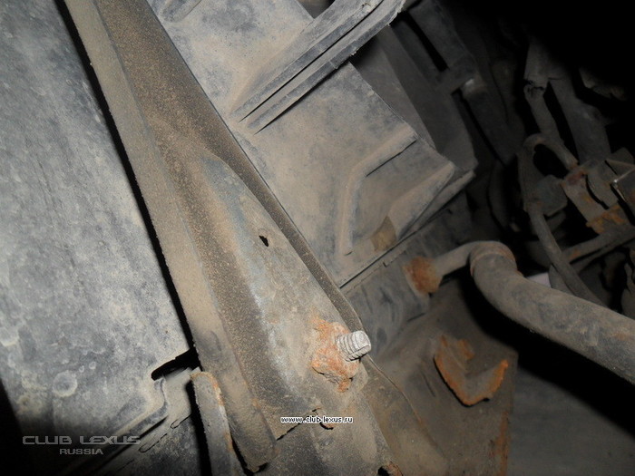

Всем, привет.
Купил RX300 2000 г.в. и обнаружил, что не работают вентиляторы, машина греется Sad
Левый (по ходу машины) вентилятор заклинивший и фишка с данного вентилятора отсоединена и вообще не подходит.
Правый вентилятор, если принудительно подать плюс и минус, то крутится. Фишка на этом вентиляторе переделана.
Похоже, что вентиляторы да и сам весь радиатор с другой машины, такое возможно?
Датчика включения/выключения снизу радиатора нет. И свободно болтающейся фишки тоже нет
Вентиляторы охлаждения радиаторов
фото конечно не очень Sad
з.ы. Был сгоревший предохранитель 40А (RDI FAN 40 Вентилятор системы охлаждения), заменил.
31-07-2013
31-07-2013
оказывается радиатор не родной и датчика в данном радиаторе нет.
По проводке нашел датчик, приколхозили к верхнему патрубку под резинку.
Далее на фишке датчика замкнул контакты радиатор не крутится, кинул плюс с радиатора на прямую на аккуум, опять замкнул на фишке, вентилятор сработал.
От сюда вопрос, куда копать? проводку или реле?
И не должен

и какой радиатор ставить?
Sakura 32711006 идет с местом для датчика или нет?
VIN jt6hf10u3y0122753
может быть есть у кого контрактный радиатор вместе с вентиляторами, диффузорами?
31-07-2013
31-07-2013
Вроде 16403-20130 таой радиатор.
Качество остальных аналогов не гарантируется
Покупка запчастей в данной ветке не обсуждается
