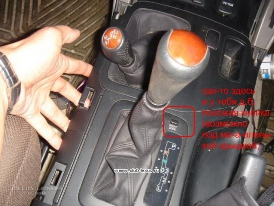

прежде чем ее колхозить нужно было переключить рычаг в "ручную" через кнопку разблокировки , вот еслиб тогда авто не поехал то тогда и мутить Smile
Где такая? не нашел... под какой нибудь заглушкой чтоли?

Keshara писал(а):
кнопка на селеторе АКПП
у меня там кнопка O\D и основная только... нажимание их ни к чему не привело

кнопка под заглушкой на тонеле - она разблокирывает рычаг кпп и можно его двигать даж на заглушенном авто

M@ks писал(а):
Непонятка! Все потухло...
не ушпел Smile но у меня на дорестайле кнопка под крышечкой

zdorovij писал(а):
так здесь и фотка не от ЛХ, на Прадик похоже

нет у нас ентой кнопки.... и заглушки нет (амер до 2002г.в), хотя странно, на всех авто (тойота джапан) была красненькаятакая. Предохранители точно не крайниеSmile, блин, замени все, копейки же!!!
