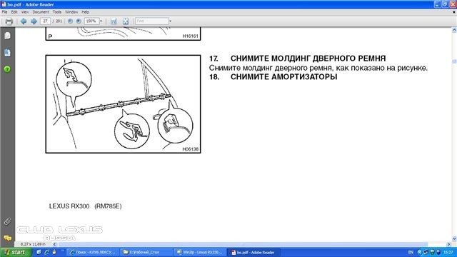

Коллеги, подскажите, как снимается внешний молдинг стекла задней двери?
В мануале нет подробностей. Судя по всему, он имеет защёлки, которые необходимо отжать. Подскажите подробней, кто делал. Спасибо.

Насколько помню, нужно подковыривая молдинг с наружи (с улицы) тянуть его в верх Rolling Eyes

Снял. Просто выдёргивается вверх. Защёлок никаких нет.
