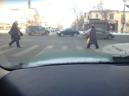

У меня у одного так: с водительской стороны и с пассажира ни фига не отходит стекло , приходится ногтями корябать чтобы видно было. Когда тепло то в этих местах запотевает. Ужасно надоело! Как быть? Пробовал естественно обдув ток на стекло включать когда запотевает немного отходит но когда холодно и лед то ни фига. На фото видно:

Такая же фигня, кто то говорит что на автомате рабоатет и ничего не запотевает, у меня на авто когда работает, а точнее когда рециркуляция воздуха по салону идет, не с уличцы, то запотевает конкретно с водительской стороны, приходится ставить на ноги и на лобовое обдув с улицы.
А шумоизоляцию из вас никто не делал? Может, заклеили вентиляционные отверстия? Еще вариант - проверьте, не сыро ли под ковриками, может, надо просушить, как следует. У меня ни GS3, ни IS не запотевают.
При включенной рециркуляции воздуха по салону, всегда стекла запотевают. Переключаете на забор воздуха с улицы, и все становится номально. Так было на всех моих машинах.

Первая причина : забит салонный фильтр( поменяйте). Вторая где то внутри системы отопления заслонка не открывает до конца ту отдушину которая ведет на стекло( на исках редко но бывает) . Так же проверьте работает ли система забора воздуха, проверить легко, вытаскиваете все из бардачка, запускаете печку , открываете крышку салонного фильтра, и смотрите, нажимаете кнопку рецеркуляции воздуза с улицы, она автоматически должна открываться и закрываться, при смене фильтра некоторые умельцы не открывая крышку кнопкой меняли фильтр и ломали ее( легко сломать) если при работающей печке крышка не реагирует то попадос на ремонт. Но чаще всего причина в фильтре. Когда на улице сыро и холодно , забор воздуха должен быть всегда с улицы, рецеркуляция по салону включается только когда рядом вонючая фура в пробке или в тонеле( манул даже прописан) . Так же бывает Забито мусором под сеткой , под дворниками, не сложно снять и почистить там все, забор воздуха идет со стороны дворника пассажира. Если все описаное в норме и один шишь потеет и мерзнет , значит скорее всего в заслонке какой то дело, надо будет разбирать всю торпеду и печку. Но такое бывает крайне редко. Удачи вам в устранении проблемы.
