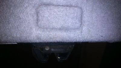

С внутренней стороны 5йдвери над замком есть заглушка (сделана из того же материала, что и обшивка) - можно нащупать по выемке. Под ней тросик для принудительного открывания замка. Сам не пробовал, но когда снимал обшивку 5й двери - обратил на это внимание.

Sergei 38 правильно написал,только под заглушкой еще пластиковая крышечка , ее подцепляешь ключем или отверткой и открываешь , пальцем нащупываешь выступ и надавливаешь влево --щелк и все! Вчера открывал.

Вот вчера специально сфотал:
Как открыть багажник RX400 при разряженном аккумуляторе?
