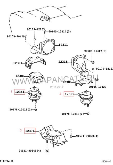

Всем доброго времени суток. Кто знает, дайте расклад, сколько все-таки у нас подушек двигателя и сколько АКПП? Как долго они ходят? И какие у них оригинальные номера?
У меня уже давненько появилась вибрация по кузову в положениях D и R, а в последнее время и в P и N. При незначительном увеличении оборотов вибрация пропадает. Снаружи движок работает ровненько. Грешу на подушки.
Заранее благодарен за ответы.

привет.
до меня меняли не знаю, но я на пробеге 200 с копейкой поменял одну подушку двигателя и коробки!
Подушки двигателя.
1,2 - подушки двигателя, они одинаковые!
12361-46190 Опора двигателя
3 - подушка коробки
12371-46160 Опора двигателя (АКПП)

Спасибо большое за инфу!

Не знаю, как боковые, но задняя сильно на вибрацию влияет...
скорее так и есть, потому, что была порвана передняя подушка и беспокоила только, когда стоишь в режиме D, и то легкая вибрация на руле.
а от задней по всему кузову вибрация.

получается всего три подушки? две передних и одна задняя? Сколько примерно они стоят и сколько стоит работа по смене?
12361-46190 Опора двигателя ~100-150$
12371-46160 Опора двигателя (АКПП) ~70-120$

Спасибо! А примерно стоимость работ? И снимать ничего не надо, это технически сложно?

лучше в сервис, однозначно, ты ах*еешь сам
15-11-2012
Заднюю можно и самому, при наличии гаража с ямой, домкрата и рук из правильного места. Боковые - думаю, что надо к докторам...
Если честно, то я не в курсе Sad У меня все, тьфу тьфу тьфу, все нормально
