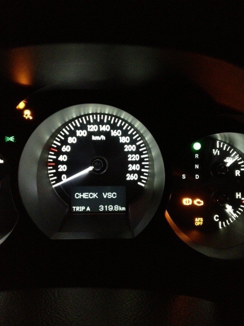

После замера компрессии, появились ошибки Чек Энджин, VSC Off и не работающей системы стаб, снять ошибку путем скидывания клемм не удалось, что еще можно сделать подручными средствами? Есть любительский скан ELM327, но он не видит ни одной ошибки.
как удалить ошибку?

спасибо, есть у кого-нибудь портативный диагностический прибор ?) у ближайшего дилера запись на неделю вперед..

Попробую вот так :
Сброс DTC
С помощью SST соедините контакты TС и CG разъема DLC3.
Специальный инструмент (SST):
09843-18040
Включите зажигание (IG).
Удалите коды DTC, сохраненные в памяти ЭБУ, нажав педаль тормоза 8 или более раз в течение 5 секунд.
Убедитесь, что на мультиинформационном дисплее отображается код нормальной работы.
Отсоедините SST от контактов разъема DLC3.

не получается, пытался раз 10...

У меня сканер есть, если не сможете удалить пишите в личку, помогу.
