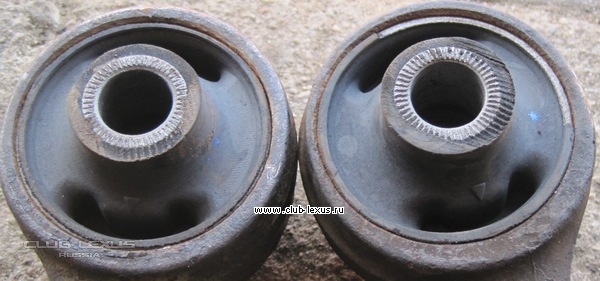

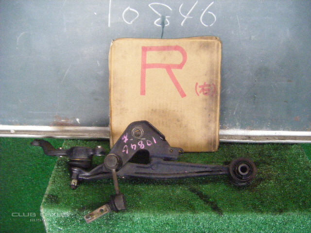

засада! купил сайленблоки на передние нижние рычаги,а как поставить их правельно не знаю,так как до этого стояли рестоврированые,если есть у кого возможность сфоткать-то будьте добры!! плиииизззз!!!

фебест лучче не ставить ))) у меня прошел 2500 км примерно и в хлам ))) А фотке лучше поищи на аукционах инжапан например. Там рычаги продают. И фотке есть. И посмотришь как они там установлены.

не не то фото )) о моему речь идет про косые рычаги. Там сайленты с прорезями. Вот и думай как их впихать. Толи вдоль прорезями, толи поперек Very Happy

Там, по-моему, стрелки на сайлентах стоят. Если не изменяет память, перемычки должны стоять перпендикулярно рычагу, соответственно, прорези - сверху и снизу от отверстия для болта.

На сайленте "Кривого" продолного рычага должна быть стрелка (на "фебест" и "точка опоры" точно есть)

вот правильно установленные сайленты, стрелочкой к рычагу

Oleg13r писал(а):
стрелочкой к рычагу
Вот это я и имел в виду
