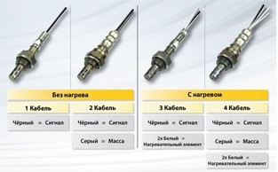

Доброго времени суток, сейчас занимаюсь переборкой двигателя, у меня оказались 2 датчика одноконтактных. Посмотрел до 95 года аналог на датчик вообще не даёт, после 95 вроде 4контактные стоят.... буду благодарен за помощь.
28-09-2012
28-09-2012
Можно поставить неоригинальные одноконтактные. NGK помоему их тоже делает. Ставятся через обычные переходники, которые выточит знакомый фрезеровщик за бутылочку. Cool
