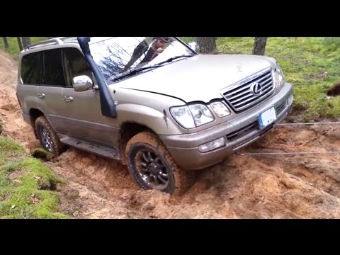

wildgx писал(а): подскажите, в lexus lx470 штатно встанут такие: 285/65/18 bfgoodrich a/tВот 285/65R18 BFG AT

Gytman писал(а): wildgx писал(а): подскажите, в lexus lx470 штатно встанут такие: 285/65/18 bfgoodrich a/tВот 285/65R18 BFG AT Эт по каковски там лапочут?
