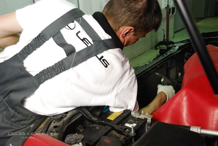

Чистка радиатора со снятием его с автомобиля
Прочистка радиатора охлаждения, снятого с автомобиля – надежный способ, гарантирующий высокий результат. Для выполнения этой процедуры необходимо:
1. Снять защитные пластиковые элементы (крышки)
2. Снять вентилятор охлаждения двигателя
3. Слить антифриз и отсоединить все патрубки
4. Снять радиатор и проверить его на герметичность
5. Вымыть радиатор
6. Продуть радиатор кондиционера сжатым воздухом
7. Поставить радиатор на место

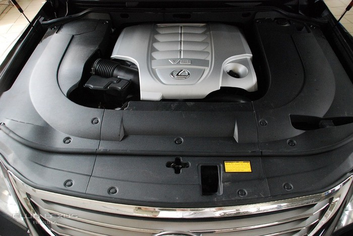

3. Чистота двигателя
Грязный двигатель склонен к перегреву. Накопление загрязнений на внешних поверхностях и элементах любого двигателя приводит к ухудшению теплоотдачи, а значит, увеличению вероятности перегрева двигателя. Кроме того, работать с чистым двигателем гораздо приятнее.
Чистый моторный отсек Lexus LX 570
