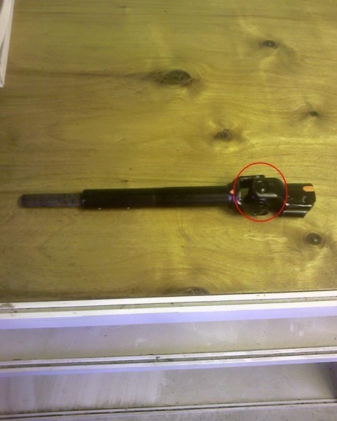

Anton73 писал(а):
Разве в оригинальный карданчик (если его покупать) не входит крестовина?
Как это не входит?? Shocked
хруст под ногами при повороте руля
3-06-2009
3-06-2009
zd22 писал(а):
Для начала надо смотреть хождение крестовин карданчиков нижнего и верхнего.
У меня сейчас таже проблема небольшой люфт руля - разбита крестовина нижнего карданчика.
В том то и дело что крестовину я заменил !! ( неоригинал, Япония, Toyo (если не ошибаюсь)
... или я опять что то путаю .... Confused
3-06-2009
3-06-2009
Я так понял., чтовы заменили нижний карданчик 45202, хрустеть может еще верхний 452308 и "поскрипывать" уплотнительное кольцо 45026. Для начала можно побрызгать силиконом в эти детатали...
3-06-2009
3-06-2009
Верхних не помню чтобы ломались. Один случай только был за 2 года.
3-06-2009
3-06-2009
пока что мне даже и не вериться - неужели я буду вторым случаем за 2 года Confused
...а уплотнительное кольцо я как и все брызгаю силиконом переодически...
