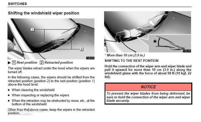

Давно хотел спросить, у всех дворники в нижнем положении не поднимаются вертикально (упираются в капот)? Картинка для наглядности.

То же самое.Некоторые на зиму поднимают выше,чтобы не премерзали.

Спасибо. Почему-то думал, что в нижнем положении тоже подниматься (вертикально) должны.
