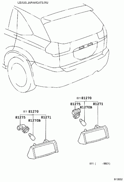

АндрейSU писал(а): Уважаемые знатоки!
Помогите советом: как поменять перегоревшую лампочку освещения номерного знака? Как туда добраться? Что снимать?

Увы, руководства по ремонту нет(в стандартном Руководстве этого,понятно,нет). Файловый сервер на сайте(откуда можно было бы скачать нужный раздел) не работает. Поиск ничего не дал,окромя похожей темы по ретро-рэксу (но и там тема не раскрыта).
Ну подскажите,плиз,кто знает: хотя бы с какой стороны "ковырять" - снаружи или изнутри?
По каталожной схеме оба фонарика держатся на защелках. Т.е., просто подцепляешь отверткой снаружи ту сторону, где гибкий фиксатор (на вставляющийся монолитный) и вынимаешь.
