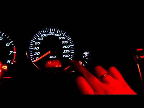

Привет!
Нашел тест комбинации приборов на мазде 6. Кто знает, у нас есть? Тест климата есть. А еще какие проверки есть?

проверка тормозной системы и АБС:
- завёл машину
- ручник опущен
- рычаг АКПП на "парковке"
- раз 10-15 быстро нажимаем педаль тормоза
- начинают гореть лампочки АБС,ручника и пищит зуммер - ЭТО ОЗНАЧАЕТ, ЧТО ВСЕ СИСТЕМЫ ТОРМОЗНЫЕ РАБОТАЮТ НОРМАЛЬНО!!!
