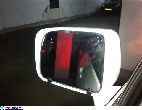

В общем, купил в Тойота Центре Жетысу (Алматы) 87961-48030 и сегодня установили вместе с крюками.. Родную фишку по моей просьбе не срезали, просто врезали подогрев по проводам, пропаяли и заизолировали..
Резюме..:
Стекло какое то, как обычное в пластиковой рамке.. Вид не очень, белое какое то.. Плоское.. Как и предполагал, обзор тот же, что и был в оригинале.., не думаю что лучше.. Так что, если кто соберется брать, 87961-48030 брать только в крайнем случае (как в моем).. По возможности, попозже буду менять на "оригинал с антибликом" или хотя бы на 87961-48100.., так хоть в "панорамности" выиграю.. А на пока пойдет.., хоть ездить легче стало..
