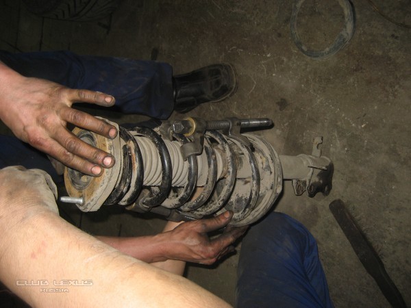

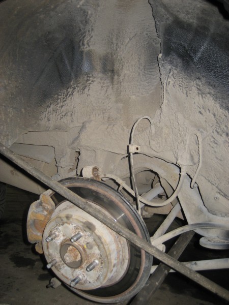

при смене резины обнаружил с обоих сторон по обломанному витку, но хотя машина не особо просела решил поменять...
цена вопроса: пружины по 900рэ вместе с резинками и отбойниками с разбора www.japanserv.ru на ярославке 1(новые в экзисте по $95 и ждать 2 недели), работа по 750р/сторона: итого всё вместе 3300 рублей Shocked
поменял задние пружины

А это никак себя не проявляло??? Shocked только случайно увидел?
20-04-2007
20-04-2007
да. ну может чуть устойчивей машинка стала... (с укороченными всмысле)
вот фота со сломанными пружинами (практически не просела)
