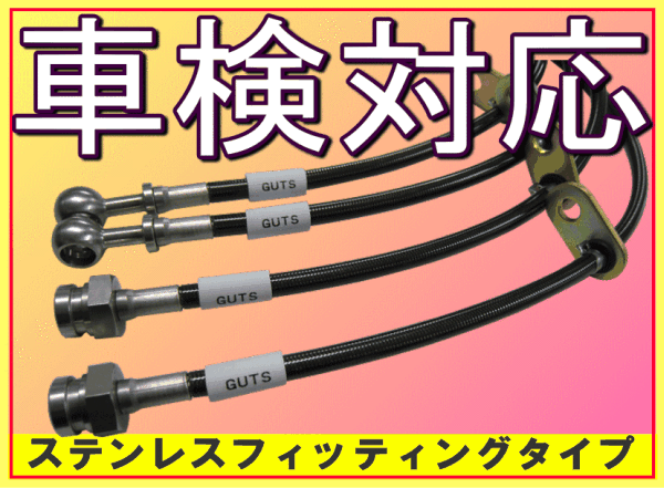

Пока копался с подвеской, обратил внимание который раз, простые тормозные шланги как сопли резиновые, всмысле не разбухли , а они все такие, не упругие.... от этого зависит также передача усилия на колодки и чёткость работы тормозов. Друзья товарищи по инету ставили на Аристы и туреры армированные тюнячие шланги, все в восторге были, отмечали изменения в чёткости работы тормозов.
задача подобрать армированые что встанут на ГС3. если на ГС2/аристо такая же длина и штуцера, то задача упрощается..
задача вообще упрощается)))
ищешь ближайшего к тебе диллера goodridge www.goodridge.net/ и они тебе опресовывают шланги той длины, какой тебе надо и с теми фитингами, которые надо, и нет проблем

если делать в кривых фирмах - возможно, только зачем. Сверху я ссылку дал на первое что вылезло в яндексе
все готовые комплекты которые вы найдете - это тот же гудрич, только сделаный в американском или того хуже китайском гараже. Сам гудридж готовые комплекты не делает никогда, только составляющие.
обратиться в нормальную фирму (кто скажем занимается ралли или внедорожниками много лет) и нет вопросов

в тексте у япы правильно написано, чем длиннее шланги, тем сильнее расширения и пропадает чёткость работы тормоза.... наши шланги не сказать что длинные, но и не короткие , около 40см и как я писал выше, "сопливые" по упргости...
