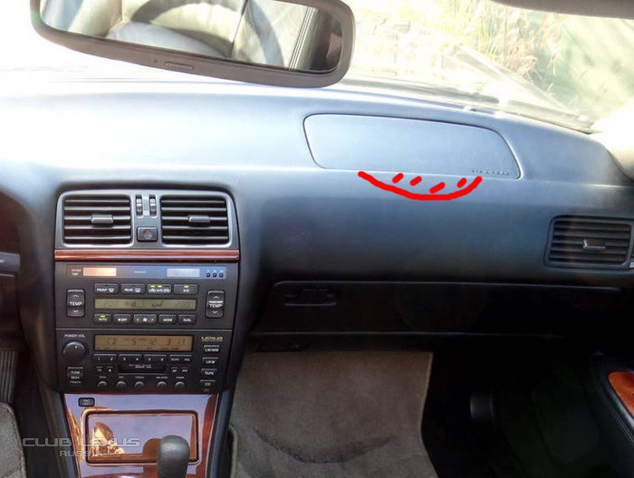

Еще один нюанс, ниша из который вылетает пассажирская подушка естественно открылась и сама торпеда под этой крышкой прогнулась, это что теперь, всю торпеду менять? Sad
примерное место прогиба схематично на картинке показал:
подушки стрельнули, ls 400 98год

Торпеду я не менял так оставил её менять геморно и дорого, но говорят что её можно перетянуть .

у вас так же прогнулась торпеда? а перетяжка случайно не знаете, что из себя представляет? просто поверху всей торпеды материалом каким? или просто определенные нужные места?

Вот фото моей торпеды club-lexus.ru/p.../album_page.php?pic_id=41907
