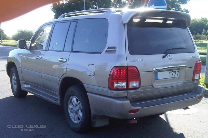

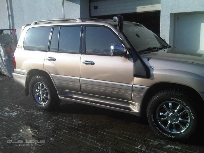

Стандартный вылет ET60 ? Очень нравятся диски с ET35 и в связи с этим вопрос нужны ли будут расширители арок? Мож кто ставил?
Расширители с вылетом +35 НЕНУЖНЫ.
С оригинальным вылетом +60 диски чють утопленны в нутрь:
Вылет дисков
А когда поставил с вылетом +35 (ширина диска 8' ) - край дисков ровно с кузовом, расширители арок несмотрелись бы...

Диски Delta El2 BBS вылет +35 а ширина 10,диски не вылезают, визуально также как у вас.... А то что резина чуть за аркой вам не забрызгивает машину? Смутило что на рекламах расширителей именно эти диски(( Crying or Very sad

Диски из арки у меня невылезают, может так показалос, так как руль немножко вывернут на право. Но ширина моих дисков 8'.
