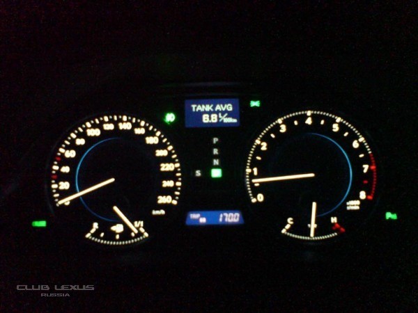

Вот, что получилось у меня: пробег после заправки 170км. из них по трассе по 75км. туда и обратно, еще 20 в городе (без них былоб еще меньше). Ночью, на круизе, скорость 100-110 км.ч.
Ездил на пару дней в карпаты по грибы
немного поигрался с замерами
маленькие наблюдения для 350го )
