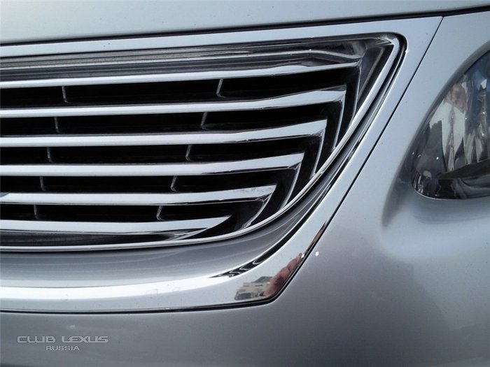

на фото вроде ничего, а так зазоры есть?
зазоры на самом деле ровно как у штатной решётки, гдето 6-8мм , те сам принцип дизайнеров лекса - решётка по периметру снизу не прилегает к бамперу... если натянуть решётку в защёлки, то получается как надо, если отщелкнутся боковые защёлки, то зазор больше становится по краям...

вот мой зазор после правильной установки:

у меня больше... можешь сфотать как изнутри закреплена?
просто у меня что на родной решётке что на новой зазор одинаковый, но больше чем у тебя

когда сам ставил, то зазоры больше были, наверное как у тебя сейчас. А когда бампер красили , мастера снимали, а потом установили. сказали, что не хватало 2-3 фиксаторов, ток я не понял каких фиксаторов и где именно не хватало (когда родную снимал, вроде все на месте было). сейчас зазоры менее 3-х мм
позже им позвоню, может по телефону объяснят, как именно ставили

да нет там никаких фиксаторов...
снизу решётка ставится в П образные пазы-те ниже ты её не посадишь уже, по бокам 2 защёлки, а сверху фиксируется 4мя клипсами... всё! если что то криво поставишь, то либо клипсы не встанут либо защёлки по краям не защелкнутся..

позвонил. говорят, что поставили на все родное, просто до конца защелкнули и все. ну вобщем результат на лицо...

я же говорю: я по приходу решетки, снял родную и поставил эту, встал с зазорами (фото ваыкладывал стр. 12). Ты еще мне говорил , что зазоры почти с палец (хотя меньше по факту были Smile ) по бокам, где закругление идет, а сейчас сняли и поставили - зазоры меньше стали.

ты наверно просто не попал в пазы, если менял решётку не снимая бампер, а я бампер скидывал попутно и чётко во все пазы поставил!
единственно думаю тебе на сервисе напели, они могли подогреть эти П образные пазы пистолетом и сильнее их отогнуть- решётка глубже и села... потому что чесать, что они там какие то недостающие крепления поставили -гон... нет там никаких креплений кроме 4х клипс и на зазор они не влияют, тк ставятся исключительно сверху.....

по поводу креплений - я ответил (они не про решетку говорили), про то что грели или что то нестандартное ставили - я это не просил и они этим не занимались (делать вот им нефиг, как этой ерундой заниматься). Да, когда я ставил решетку - бампер не скидывал, а они скидывали для покраски. вчера разговаривал с тем, кто ее ставил, сказал, что поставил в штатные крепления и защелки. После этого решетку смотрел форумчанин, у которого рыжий салон.
