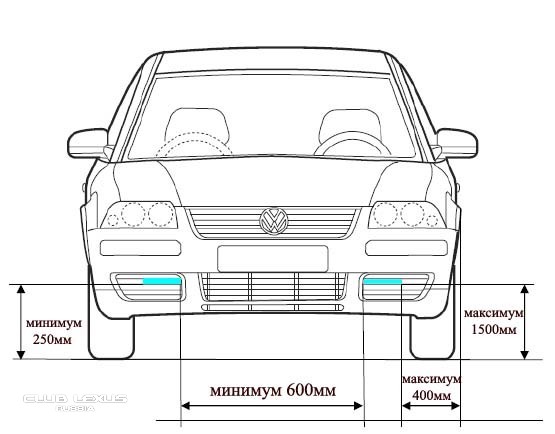

имхо но огни должны быть не дальше чем на 40см от края машины... так что не по ГОСТу(((

Serg095, извини, но Вас жестоко развели официалы. Во-первых, ДХО установлены не по ГОСТу, на ТО докопаются, и во-вторых-это ценник. Поставил весной прошлого года, Китай, работают без проблем, цена 2800руб, свет чисто белый, очень яркий, при вкл.габаритов выключаются, ставил сам. Можно поставить Филипс или Хеллу, цена будет в 2 раза меньше чем у официалов.

исходя из требований ГОСТа на белом DRL тоже установлены неправильно Smile
а поставил на чёрного человек То что ему понравилось Amd Green

На белого устанавливал я сам, зная, что не впишусь в ГОСТ. Но serg095 установил у дилера, так почему дилер, срубив немалые деньги, установил не по ГОСТу. Вот о чём разговор.
flashLAV установка ДХО не является "внесением изменений". Выкладываю, то что нашёл по-быстрому с ffcluba:
