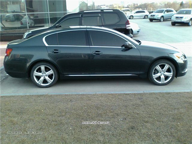

Мне тоже эти нравятся больше всех, я считаю они очень гармонично смотрятся на нем, и достаточно массивно за счет толстых спиц и 18 диаметра, мне повезло что попался именно с такими. У меня летом на них стояла 255х35хR18 Mishelin PS. На скоростях и завалах в повороты это для меня идеальная резина. Но при медленной езде есть минусы, тяжело рулится, и не заедешь не на один бордюр, не поцарапав диск.
А зимняя стоит 235х45хR18 рулится легко, запрыгивает на любой бордюр, устойчивость тоже не плохая но сравнивать зиму и лето не объективно.
Кстати только что перечитал ветку и узнал, что такие катки бывают еще и китайские, и походу я их и видел на нескольких ГСах, смотрел и не мог понят что же не так, они еще и слишком просто покрашены, светло серый цвет, а родные с градиентными переходами от светлого к темному, совершенно по друмому выглядят...

subaru писал(а):
Ребят, купил себе 18 тапки на лето
8J, ET35
встанут ли они? не будут цеплять суппорта?
ну и конечно какую резину по размерам купить так и не определился
подскажите
выложи фотку диска, полка большая?

Ставьте диски и резину в размерах, рекомендованных производителем! и ничего нигде не будет задевать и царапаться:
R18х8J, PCD 5х114,3, ЕТ45, DIA60,1 резина 245/40
R17х7,5J, PCD 5х114,3, ЕТ42, DIA60,1 резина 225/50

Для того чтобы не терло, можно вылезти за эти рамки, достаточно проверить сколько места в арках до крыла и сколько до деталей подвески, а после зайти вот сюда spirit.fiord.ru/tyrecalc/ и вбив параметры заводских дисков с резиной, в правой половине повыставлять параметры дисков которые приглянулись, нашлись, случайно к вам попали, и внизу почитать результат такой замены. Я свои диски проверял именно так и точно знаю что мои новые 18 катки встанут в ноль по заднему крылу, чего я и хотел.

Комрады, всем привет! Сегодня задался вопросом, хочу купить 18е тапки на лето. Покупать буду реплику, но рисунок оригинал (жаба давит отдать больше 1000 бакинских за колесо ОД) только не кидайте помидорами))) Ездил за bmw на реплики, разницы не чувствовал, даже по весу сравнивал (реплика на 120гр. тяжелее была). Вопрос к вам возник, после того, как перечетал темку, дак какую же резю ставить? 245/45 или по рекомендации заводчан 245/40? Скажу сразу, хочется сохранить хоть какую-то мягкость, поэтому склоняюсь к 45 профилю, НО боюсь, что возможно будут задевать в крайних положениях руля, как пишут тут некоторые (хотя другие пишут что и R20 не задевают Rolling Eyes кому верить???) Ну и по рисунку диска что посоветуете? Может LX12? правда он от IS, но думается что смотреться будут огонь Twisted Evil

я думаю что вместо реплики лучше здесь на форуме взять бу оригинал....
245/40 это сток для 18 ничего не задевает.....
выше колёса хуже динамика....
40 вполне хватает...
