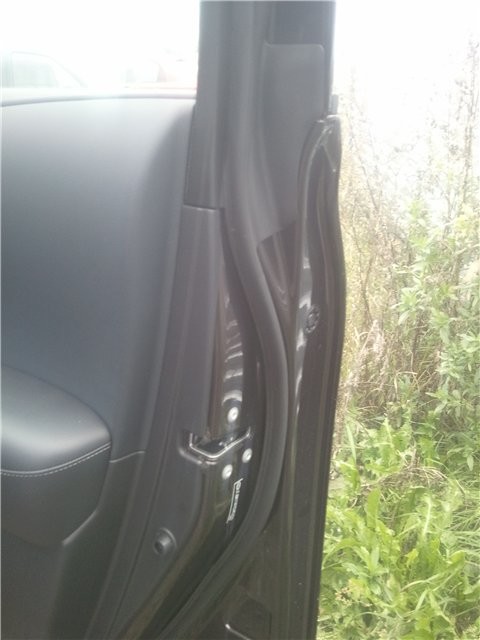

Серег071, ejiklsd ---- можешь по фоткам приблизительно показать стрелочками какие места нужно про клеить

Доброе время суток!
Проклеивали мне обшивку салона на стойках, которые находятся внутри салона между дверьми. Из них выходят ремни безопасности водителя и переднего пассажира. Но это особо не помогло.
В конечном итоге обработал все резинки дверей и кузова, которые у Вас на фотографиях, силиконовой смазкой.
Резинку на двери обрабатывать нужно с обеих сторон.
