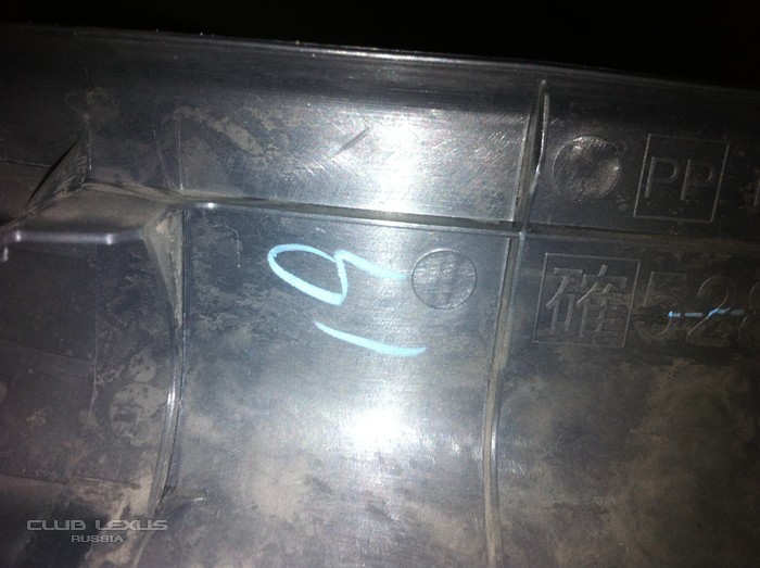

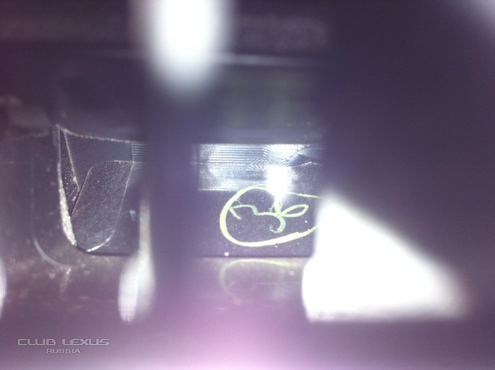

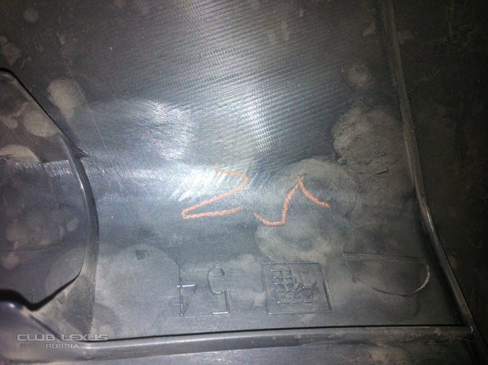

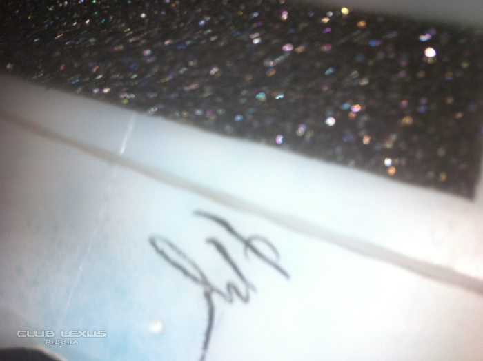

Сегодня лазив по машине) нашел для себя еще одну "приятную новость" на пластиковой обивке салона на внутренней стороне встречаются какие то надписи сделанные от руки, преимущественно зеленого цвета, что написано не понятно...
Ради интереса разобрал то, что получилось своими силами, вот:
Что это вообще такое??? И что может означать???

Toxa350 писал(а):
В
Отметки контролеров по качеству при производстве этих деталей.
10-01-2012
10-01-2012
То есть это норма и есть везде?
Я почему то решил что салон зачем то разбирался и делились отметки...
10-01-2012
10-01-2012
На всех Тойотах и Лексусах.
