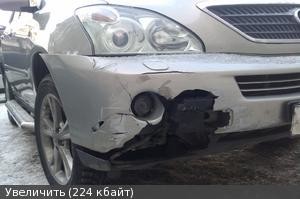

У меня примерно такая же история. Жену занесло, и она правой стороной в сугроб заскочила, бампер разбился в этой части, других видимых повреждений нет. Тоже горит п/с и усилитель не работает.
День у официалов. Вердикт: надо менять ЭБУ. Цена на ЭБУ сказали в районе 4тыр. тока вот ждать 2 недели.
странно как так? ведь удар был не сильный.
А с чего ты взял что у тебя рейка загнулась? Раньше времени не паникуй. У меня машину осмотрели полностью. повреждений на рейке никаких нет. вроде говорят что целая.

как оказалось, обманули. Приехал к официалам заказывать ЭБУ, там уже сидит другой манагер. Грит, типа тот ошибся и дал мне код от крепления этого ЭБУ, а само ЭБУ стОИт у них 20 тыров примерно. Я в инете нашел за 12. буду заказывать

В моем случае повреждения бампера. впринципе ничего серьезного. ЭБУ стоит ближе к лобовому стеклу. Как удар в бампер мог повлиять на умирание ЭБУ? Тогда можно сказать, что и вся электроника может умереть от такого удара?
Да и ударом то это нельзя назвать. вскользь по слегка обледенелому сугробу. я бы даже сказал что сточило бампер.
как бы от пинания колес, рейки не стали загибаться, или от поглаживания капота перестали включаться дворники.

Немножко разъясню проблему вылетания блока руля, при ударе колеса возрастает нагрузка на полевые транзисторы в блоке, тем самым превышение тока и вылетание. Все происходит мгновенно.[/img]
