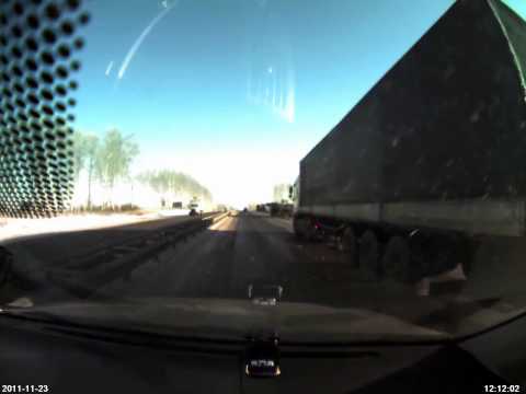

На неделе ездил в Чебоксары.
По дороге была такая ситуевина:
Пришлось уходить левее на снег и оттормаживаться со 110 до 70 за несколько секунд.
До ограждения и до прицепа оставалось см по 20-30 ...
Машина показала себя только с хорошей стороны!
Тойоте - очередной респект!

Слышно как резина заскрипела Very Happy. Кстати сколько было машин с абс ,до юза не доходило.На rx бывает блокируются колеса, но сразу отпускаются.Авто траекторию не меняет.А это ,чмо, поворотник включила в последний момент,типа приоритет Amd Green

Ну это случилось за долго до Чеб.
Где то между Владимиром и Н.Новгородом.
