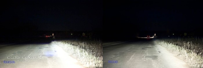

Покатавшись немного на новом 450-ом Рексе, обратил внимание, что хваленые светодиодные фары светят как-то не так, особенно в сравнении с ксеноном старого 330-го. Первым делом обратился к ОД с просьбой проверить начальные установки света фар, на что получил ответ о соответствии всех параметров норме.
Решил свои субъективные ощущения как-то подтвердить и провел натурные испытания, результат которых виден на нижеприведенном фото:
Головной свет ( фары, схемы, лампы, ремонт и т.п.)
В случае с 450-ым заметна четкая граница светового пучка, за которой абсолютно ничего не видно, и мало того, освещаемое пространство заметно меньше в сравнении с 330-ым. На первом фото до пешехода 37 метров, на втором 48 и это при условии, что у 330-го световой пучок не пропадает внезапно, а постепенно уменьшается и пешика будет хорошо видно если он отойдет назад еще метров на 10-15. В первом же случае если человек сделает пару шагов назад, то полностью пропадет из зоны видимости.
Хотелось бы обратиться к владельцам 450-ых, существует ли такая проблема с ближним светом фар или все-таки у меня не так настроены?

Добрый день, я просил при прохождении ТО что бы мне немного подняли в верх. Стало получше, раньше тоже не устраивало.
Поднять-то не проблема, но ведь встречке в глаза долбить будет, и так иногда моргают дальним.

Maxsot писал(а):
Да нет все в разумных пределах. Мне ни разу ни кто не моргал дальним. Просто раньше когда едешь где нет дополнительного освещения на дороге было не комфортно. А Вам что при заводских настройках моргают?

Мне встречные тоже постоянно моргают дальним (RX-350 2011 г.в. американец). Так у всех или европейцев не касается ?

Я долго мучился с этой проблеммой, считая это неизбежностью, типа они сами настраиваются и надо с этим просто смириться. Но пересел с баварца(в разы на нем лучше свет) на зиму, чуть не сбил пешехода, "возникшего из не откуда"... На след день, поехал взрывать мозги дилеру. Подняли на 1ед, все стало ок. Никто, мне, ниразу еще не моргал.
Мастер долго не хотел этого делать, втирая про ГОСТы, тех осмотры и т.п., но сделал в итоге)))) Теперь ехать не страшно, в темное время суток.
