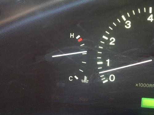

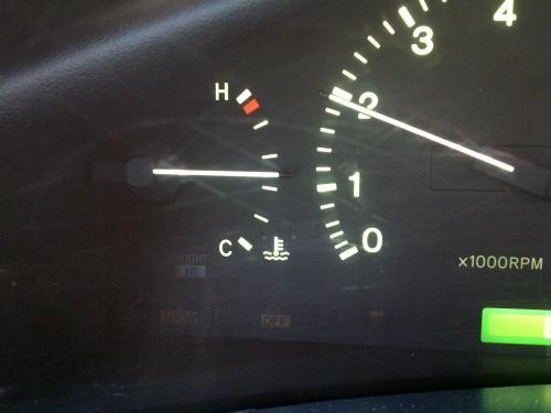

Радиатор вроде в нормальном состоянии, антифриз недавно весь менял... Вроде говорят воздушных пробок нет, как это можно узнать? Мастера мне парят что небольшое повышение температуры допустимо... Но ведь раньше она ни на градус не повышалась...
Год 1998-й, пробег 250000, а где они расположены? Я вообще таких не видел... Это ЛС400... Вчера проверялся у разных технарей - пару сказало что это из-за гидромуфты, что новая не кул бывает, что могут починить, что около 6 тыр обойдется....
Faceless писал(а): Год 1998-й, пробег 250000, а где они расположены? Я вообще таких не видел... Это ЛС400... Вчера проверялся у разных технарей - пару сказало что это из-за гидромуфты, что новая не кул бывает, что могут починить, что около 6 тыр обойдется....
они это кто??
у тебя ДВА радиатора, стоят рядом друг другом, и Между ними есть щель.... нужно там прочистить и продуть НЕЖНО соты ДВУХ радиаторов.
НО... судя по году и пробегу, я не исключаю Большой вероятности что ВНУТРИ радиатора охлаждение скопилось много отложений(накипи) и нужно по возможности заменить радиатор( похожая проблемы у меня была с Крауном 93 год.
