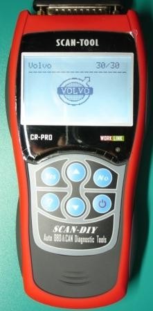

..Номер ошибки обязательно прописывается на компе...
Недорогой приблудой его можно прочитать...я се такую купил (только подороже..чтобы можно было и расшифровку ошибки почитать...)
Кислородный датчик
есть попроще...там только номер ошибки...
очень удобно!!! Wink
Так что это не факт что лямбда крякнула...
А исчезает горящий "ЧЕК" после 10 запусков...просто чтобы не мазолить глаза шОферу... Very Happy

Убил Amd Thumbs up . Сколько такое чудо примерно стоит?
1-09-2011
1-09-2011
..мне обошлось 4 тыры...)
подходит ко всем авто выпуском после 2000 года с протоколом OBD-II ...
порой инет по названию...Scan Diy...
не обязательно этот покупать...купи попроще...но чтобы ЧИТАЛ...а то некоторые не конектятся...((

Я купил китайский аналог дилерского сканера,можно даже ключи прописывать,обошелся 8 тыс.

Ну это для работы актуально..)) я с тобой согласен!
Ну а если просто раз в год считать побыструхе ошибку...то хватит и такого как спичечный коробок...где только номер ошибки...а расшифровку можно почитать в инете..или распечатать себе список и бросить все это в бардачок)
