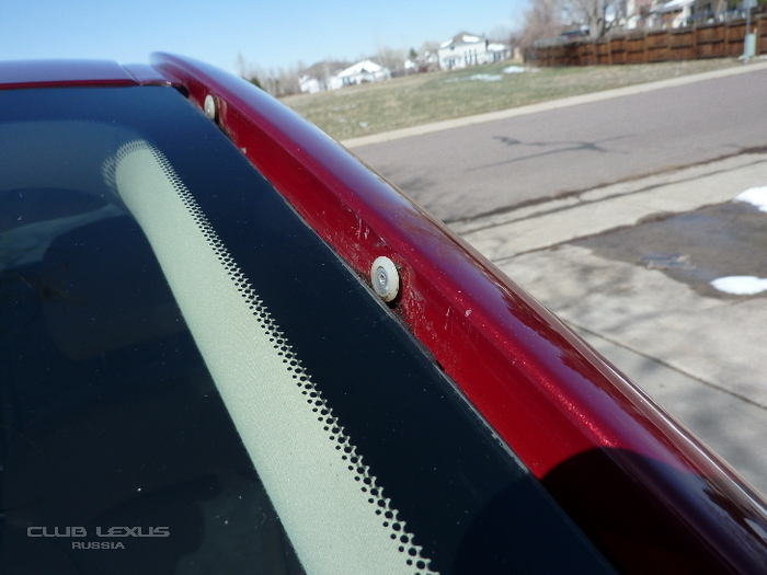

Цитата:
Если оставить старые, то будет неплотно прилегать молдинг к стеклу и на скорости будут раздаваться посторонние звуки.
От оно что, а я думаю что у меня шумит на скорости с правой стороны, а оказывается на молдинге одного крепления не хватает. Вот и нахрен каско нужно, если они даже молдинги не оплачивают?
Без снятия стекла можно заменить клипсы? При неудачном демонтаже молдинга, кроме молдинга и защелок что-то еще можно наломать?

При любом демонтаже ломаются боковые черные молдинги и синие защелки в которые вставляются эти молдинги по пять с каждой стороны как бы аккуратно ты их не пытался поменять...

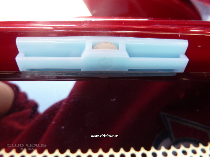

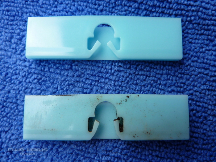

Клипсы помечены как "non-reusable", с оговоркой:
NOTICE:
Do not remove the clips.
If the clips are damaged or fall off, replace them with new clips.
Про молдинги даже оговорок нет.

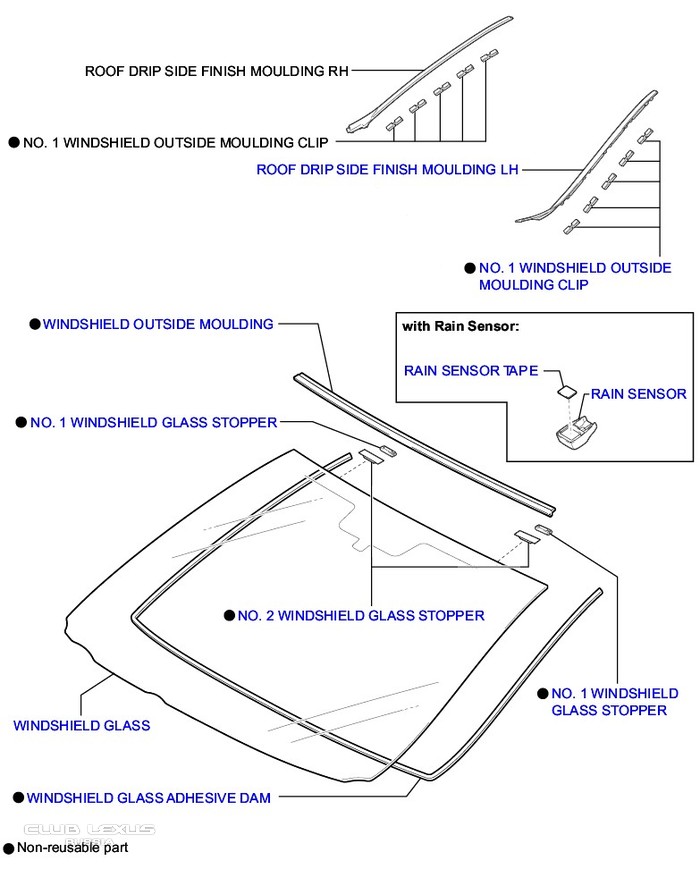

Итак, стекло поменял, ставил оригинал.
что нужно:
молдинг - №7553353040 - 356руб.
пластина датчика дождя - №8994450011 - 337руб.
стекло лобовое - №5610153910 - 9702руб.
уплотнитель стекла - №6481352010 - 208руб. (впринципе можно обойтись и без него), но стоит копейки поэтому можно поменять на новый.
итого: 10,603руб.

по сабжу - почему в списке запчастей для замены нет тех самых клипс, что наверху? в Толексе с меня за них в общей сумме около 900рэ взяли

насчёт клипс, без необходимости сказали, тоесть они стоили там 1-1,5к, но манагер говорит, смысла покупать их все 10 или 9 (сколько их там нужно) нет. Если бы сломалась какая то в процессе смены стекла, потом отдельно докупить можно

я первое время тож доволен был, а потом на 170 у меня из этих клипс молдинги и повырывало Wink
так что посмотри повнимательнее, они все-таки по идее одноразовые

89944-50011 уплотнитель датчика дождя.
стоит его заказывать предварительно для замены лобового стекла, или подойдёт двусторонний скотч? о_О
5-05-2011
5-05-2011
Уплотнитель - это прозрачная прокладка между стеклом и датчиком дождя, если ее не испачкают, то можно оставить старую.
