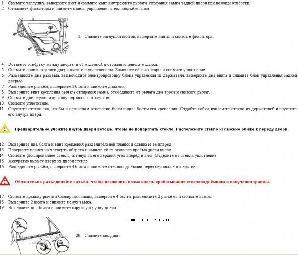

Привет всем! Подскажите, как попасть к замку задней пассажирской двери RX-300? Снаружи дверь не открывается, изнутри кнопка ходит в холостую, с сигналки тоже смысла нет. Чё делать??? Спасибо.
children lock на двери не заблокирован? Как разобрать из машины? В базе знаний есть разбор передней двери. Про заднюю нарисовано так...
