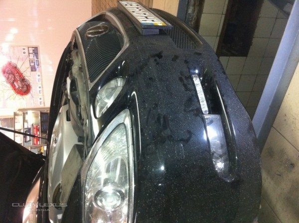

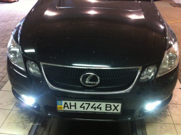

Уже достаточно давно я присматривался к так называемым светодиодным дневным ходовым огням DRL, ну как присматривался, смотрел на разные там audi и мерсы, думая о том почему японцы обделили наши с вами машины такой полезной опцией. Недавно в салоне видел IS уже со штатными DRL в фарах и это заставило меня еще раз осмотреть бампер моего GS и решить куда же все таки их можно впихнуть. Каково было мое удивление, когда я обнаружил отлично подходящие отверстия, служащие для охлаждения тормозной системы, для установки столь желанных ходовых огней. И тут началось: Так как у нас в Украине все только собираются ввести постоянный ближний свет, то я задался правовым вопросом установки, порылся в литературе, поговорил с ГАИшниками и понял что если захотят докапаться, то ничего, пока что, их не остановит, но как говорится "безопасность на дорогах" важнее, да и внешний вид улучшить не мешало бы, вобщем я решился устанавливать )) (если зайти во вложения, к фоткам есть мои комментарии)

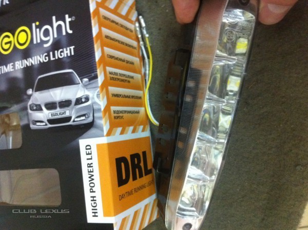

я именно такие и хотел купить - скошеные коруса, но в доках была указана их длина 16см, а я замерил воздуховоды и мне показалось что они впритык будут , могут не влезть...
у тебя бампер смотрю тоже ещё дорестайл, можешь замерить длину этих ДРЛ??
где кстати брал, по чём?
смотрю на стекле отметка евростандарта - Е13 в кружочке есть!! это гут!!
как крепил?
есть в комплекте блок включения как по евростандарту -вместе с зажиганием?

Плюс поставил. Отчёты так и должны выглядеть. В BOX стиле!

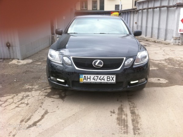

На дорестайлинговом ГСе отлично смотрится, как будто заводские ДХО.
Но на рестайлинговом будет не айс мне кажется.

Кстати, от земли 25 см есть?

Устанавливали по евростандарту, 25 см конечно же есть ))
Цена вопроса 600 грн DRL (75$) В моем случае стоят вот эти:
Установка при условии снятия бампера 450 грн (55$)
P.S. Кстати только заметил, в фото выложенном Ренатиком DRL установлены, как по мне, не правильно, в том смысле что при включении ближнего света или габаритов, они должны гаснуть. Поправьте если не так
