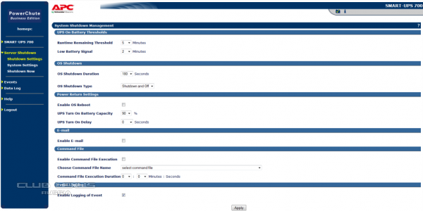

Так вот, тем кто использует источники бесперебойного питания APC добиться такой функциональности очень даже просто. Данная возможность компанией APC не документирована и не предоставлена в их софте, но вполне возможна. Лично я, путем доработки html-страниц, и при умственной помощи Павла Маркова, довел до ума схему следующего варианта:
Нажав программную кнопку запускаем последовательность команд: cmd-файл запускающий авторизацию на странице html-сервиса APC, затем запуск "немедленного" отключения ПК и последующего отключения ИБП. В самом ИБП надо выставить следующие настройки:
и
Затем на диск С (рекомендую прямо в корень) разместить файлы из следующего архива: link и файл с именем apc.cmd привязать к программной кнопке SHUTDOWN. При нажатии этой программной кнопки комп выключится почти "немедленно" и через 3 минуты выключится сам ИБП отключая вместе с собой ПК, монитор и все что к нему подключено (в моем случае это еще и колонки и освещение компьютерного стола).
