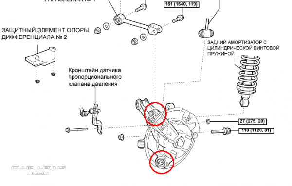

в задней подвеске есть узел который может скрыто и не часто постукивать - плавающая шаровая втулка, очень противный узел, тк никогда тойотой не поставлялся в запчасти, а только вместе с задней цапфой...
не уверен, но смотрю их у нас уже стало 2 на цапфу...
по крайней мере как оригинальная запчасть к замене не даётся, значит скорее так и остался плавающий....
изнашивается на наших дорогах как раз к 100тык, проявляет себя глухими постукиваниями на неровностях.
Диагностировать на подъёмнике сложно, тк покачивание монтажкой рычагов подвески не выявляют столь малые перемещения, только когда уже узел разбило основательно....
проще откинуть рычаг и рукой покачать втулку, если болтается то под замену цапфу или искать аналог заменитель с маркообразных тойот...

ты не понял, оригинальные втулки, это шаровые шарниры! - это не сайлент блок! сайленты там просто рвуться за пару тык, кроме того сайлент ограничивает подвижность в этом узле, не зря там применён именно шаровый шарнир!

видимо после негатива всёже начали делать шаровые, сперва они все лили резину...
но это ничего кроме беспокойства опять не принесёт...
ну заменитель, а что такое Фебест??? германия как пишет экзист ?
это тот же тайвань с немецкой пропиской, а сколько такие втулки от подобных производитлей типа Асва ,Ханса, Фебест ходят в этом узле знаем не по наслышке, ведь данный узел применяется тойотой с начала 90х годов и кроме как для Супра 80 он в запчасти не поставлялся как ОЕМ...
конечно если оригинальные шарниры сдохнуть, я брать ступицу в сборе не буду, просто регламентом станет замена этих заменителей каждые 10-15 тык...
Я как то на ес сайлент купил неоригинальный ,так я его даже запрессовать не смог,резина сразу рвалась.У моего старого болт внутри закис и я его не смог выкрутить,пришлось срезать.
Так вот взял я старый сайлент и выпрессовал болт закисший,долго пришлось ковыряться.....обратно встал он без проблем.
Чего то я не видел нормального неоригинала,а япы гады,в последнее время продают в сборе рычаги,кулаки и прочее...
