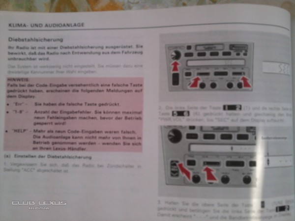

sharpp писал(а):
давай нормальный скан, или название пособия (выложим)
это оригинальный мануал стр.88-89 сканера нет к сож.
Пожар на складе огнетушителей собрал толпу любителей иронии

вопщем включаем магнитолу, пишет SEC, жмем одновременно цифровые кнопки 1 и 6 или 1 и 3, точно уже непомню, появится приглашение ввести код в виже 3 тире "---", вводим код цифрами 1-2-3, нажимаем каждую столько раз сколько нужно. после того как набрали код нажимаем кнопку SCAN и держим ее пока магнитола снова не напишет SEC. выключаем магнитолу и включаем снова, вуаля.
Если не получится то пиши, скину клемму, напишу как точно.А то давно делал.
