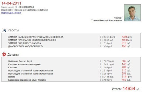

Я не знаю, о том ли идет дискуссия, но вот список всего что сделали мне пару дней назад.
Времени заняло около 7и часов на все то что в списке.
[Замена сальника коленвала
