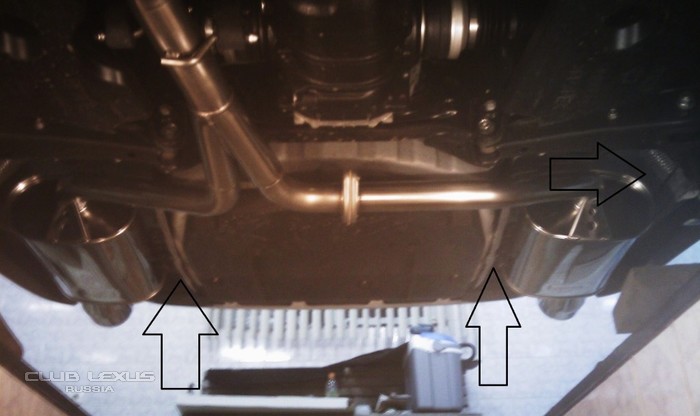

Может гудеть/звенеть защитный кожух на выхлопной трубе.
Точно! Есть там такое.
Попытался на фото стрелками показать...
При прогреве на высоких оборотах защита может вибрировать и задевать что-нибудь.. Снег допустим забился и после защита стала задевать что-то...
