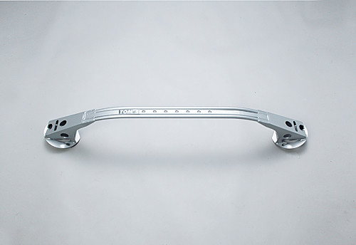

Андрей Палыч, сорри переднюю верхнюю распорку до сих пор не поставил на а/м. Лежит новой в гараже, блин.
выглядит так:

Про диски понял, спасибо.
А вот про распорку - так я фото и сам видал, вопрос встанет ли под капот, как быть с крышкой (крышками), и как с верхними частями опор стоек - там же адаптивная подвеска, актуаторы, провода и.т.д...

Тема такая...
Сбоку в пластиковых крышках слева и справа от движки надо аккуратно сделать отверстия, и тогда распорка встанет красиво, а кожухи останутся на своих местах.
На верхних опорах амортов стоят моторчики для регулировки жесткости.
Они закрыты металлическими колпачками. Колпачки снимаем. Вместо них ставим резиновый пыльник. Очень бодро подходит пыльник шруса от таза 2109 Laughing
Используем отверстие пыльника чтобы вывести провода моторчиков.
Еще необходимы кабельные хомуты, дабы зафиксировать пыльник.
Работы - часа на 2-3, чтобы неспеша все красиво сделать, ну и если руки растут откуда надо Smile Cool

Теория верна, а ставил ли так кто-то действительно?
